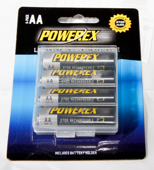

    Se trata de unas pilas recargables de 2700mAh reales según el fabricante.
    Se presentan en paquetes de 4 unidades y en un estuche para su almacenaje y transporte.
    Maha Energy Corp. es la empesa que se encarga de la fabricación de las pilas comercializadas bajo el nombre Powerex, una empresa de amplia experiencia en el mercado de las pilas y cargadores.
    Estamos ante la joya de la empresa, las pilas con mayor capacidad: 2700mAh. Lo que las hacen ideales para nosotros, que buscamos pilas de alta capacidad y duración, para que puedan soportar ráfagas de flash, y el ciclo de carga del flash sea el menor posible.
    A diferencia de otras marcas, el incremento en la capacidad de las baterías no se ha realizado a costa de un menor ciclo de vida (número de recargas). Esto hará que las pilas nos duren mayor tiempo que pilas de otras marcas e igual amperaje, cientos de recargas sin perder capacidad.
    Además se ha trabajado para que sean capaces de liberar gran cantidad de energía en poco tiempo, para así favorecer por ejemplo en el uso de un flash que el tiempo de carga para el siguiente disparo sea el menor posible. Se ha conseguido utilizando un diseño de baja impedancia.
    Esto ha hecho que la revista PCPhoto Magazine las haya elegido como baterías del año 2007 por su rendimiento en Flashes fotográficos.
    Hay que hacer notar que estas pilas están libres de Cadmio, Mercurio y Plomo, adaptándose a las normativas europeas RoHS sobre sustancias peligrosas y la WEEE sobre residuos electrónicos.
    Estas pilas aceptan carga normal y rápida. La carga rápida en el cargador analizado, estando en descarga ( menos del 20% de carga) ha sido de alrededor de 2h.
    Una vez en plena carga las pilas han sido probadas en un flash Canon 580 EX montado en una Canon EOS 40D. Los disparos se han hecho sobre el mismo motivo a misma abertura y velocidad durante todas las pruebas para poder comparar los resultados. El motivo tenía una iluminación baja y constante a lo largo de todas las pruebas.
    El resultado obtenido ha sido:
    Disparos de flash en 15s: 29 disparos
    Disparos de flash en 30s: 57 disparos
    Ráfagas: de entre 4 y 5 disparos antes de fallar para recargar
    Resultados obtenidos con pilas marca Hamma de 2700mAh a tope de carga:
    Disparos de flash en 15s: 24 disparos
    Disparos de flash en 30s: 42 disparos
    Ráfagas: de entre 3 y 4 disparos antes de fallar para recargar. Hay que hacer notar que en los segundos 15" los destellos disminuían de frecuencia.
    El precio de venta aproximado es de:
    4 Baterías recargables POWEREX tipo "AA", NiMH, 2700mAh 16,24€
    Podemos encontrar el punto de venta más cercano a través del formulario de la web de Powerex en España: http://www.powerex.es/html/_donde_comprar_.html indicando que eres usuario de canonistas.com
    Mi conclusión: Son unas pilas de calidad que dan un buen rendimiento para el uso fotográfico que nosotros les vamos a dar y a un precio similar al resto de marcas.
    Particularmente, hasta ahora siempre había comprado mis pilas recargables en una gran superficie cuyo color característico es el rojo y no son tontos. Habitualmente la marca que tienen es Hamma, y la última vez que he comprado las pilas de 2700mAh me costaron 21€, es decir, un precio superior al de Powerex. Además suelo tener que cambiar las pilas cada 7-10 meses porque se nota una bajada de rendimiento.
    Ahora me falta comprobar este efecto en las pilas powerex. En unos meses podemos volver a analizar el mismo juego a ver como han evolucionado.
    En su día probé también unas pilas de 3200mAh, sí lo habeis leído bien, compradas en un supermercado Aldi, y la verdad es que las abandoné de inmediato porque su rendimiento era inferior a las Hamma 1850mAh que tenía.
    Así que es de agradecer que las pilas tengan el amperaje que prometen y que duren lo suficiente para poder amortizarlas.
    Espero que pronto alguien más compre y pruebe el producto para que podamos compartir las opiniones.

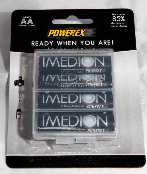

    Se trata de unas pilas recargables de 2100mAh, reales según el fabricante.
    Se presentan en paquetes de 4 unidades y en un estuche para su almacenaje y transporte. Además vienen cargadas de fábrica: comprar y usar.
    La gama IMEDION son baterías de “baja autodescarga”. Es una nueva tecnología que su principal ventaja es que no se autodescargan por si solas. Tienen una auto descarga típica de un 15% en 1 año. Pero por el contrario su capacidad es inferior, 2100nAh.
    En un principio puede parecer algo poco útil, pero no es así.
    ¿Nunca os habeis visto sin pilas?
    A mi si me ha pasado ir a usar el flash y que las pilas estén descargadas, o haberme olvidado de cargarlas, y corriendo al super o a la gasolinera a comprar un juego de usar y tirar.
    Estas pilas nos permiten tener siempre un juego de pilas apunto, ya sea en la mochila o en casa.
    Sabremos que si cargamos las pilas y las guardamos, cuando vayamos a hacer uso de ellas dentro de dos meses o incluso 10 meses, estarán prácticamente cargadas, sacándonos del apuro.
    Además con 2100mAh nos será suficiente para el uso en un flash de gama alta y salvaremos la situación.
    Nos puede venir bien como segundo juego de pilas. Tenemos las que usamos normalmente y podemos recargar al llegar a casa. Y este juego siempre cargado para cuando se agota el primero o se nos olvida cargarlo.
    También hemos realizado las mismas pruebas que con las pilas de 2700mAh Powerex, para poderlas comparar.
    Resultados pilas IMEDION 2100mAh:
    Disparos de flash en 15s: 25 disparos
    Disparos de flash en 30s: 49 disparos
    Ráfagas: de entre 2 y 3 disparos antes de fallar para recargar
    El precio de 4 Baterías recargables POWEREX IMEDION "AA", NiMH, 2100mAh está entorno a 13,50€
    Puedes encontrar el punto de venta más cercano a través del formulario de la web de Powerex en España: http://www.powerex.es/html/_donde_comprar_.html indicando que eres usuario de canonistas.com
    Mi conclusión:
    Unas pilas perfectas como segundo juego o juego de emergencia. Ideales compañeras de sus hermanas de 2700mAh u otros juegos que tengamos.

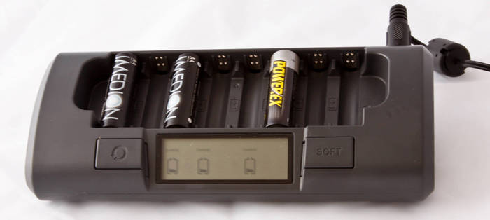

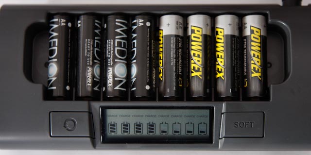

    Ahora voy a hablaros del MH-C800S Cargador Rápido computerizado para 8 baterías AA/AAA
    Te permite cargar 8 pilas de manera individual lo que permite mezclar pilas de: diferentes marcas, capacidades, tamaños y estado de carga.
    Sí, se que estás pensando que es malo, en un cargador normal es malo, pero en este no, ya que cada ranura es independiente y controlada de forma independiente. Como resultado de esto las pilas quedan cargadas de igual manera (equilibradas), esto es súmamente importante siempre pero más en el caso de aplicaciones críticas como los flashes en uso intensivo, un ejemplo:
    Normalmente, en un dispositivo (en este caso flash) que usa más de 1 pila, las pilas se colocan en serie para sumar los voltajes. Si una o más de estas pilas está menos cargada o en peor estado automáticamente perjudica el rendimiento del conjunto de pilas, es lo que se entiende como elementos desequilibrados, donde cada elemento es una pila. Controlando la carga de cada pila de forma independiente evitamos este problema.
    Es muy común que los cargadores carguen las pilas de 2 en 2 o 4 en 4, esto produce tras unas cuantas cargas (ciclos) que las pilas queden descompensadas (desequilibradas), es por ello que mucha gente se queja de una merma en el rendimiento de sus baterías.
    El uso de un cargador con carga individualizada garantiza que las pilas queden cargadas siempre a al máximo con lo que, dentro de un flash, los elementos están equilibrados pudiendo acortar los tiempos de refresco de este. Siempre cargadas igual, siempre al máximo.
    Este cargador nos presenta varios modos de funcionamiento:
    Programa de Rejuvenecimiento:
    Esta función es la podemos aplicar en los siguientes casos:
    - Pilas que han adquirido efecto memoria (por muchos usos).
    - Conjuntos desequilibrados. (cada pila una carga diferente)
    - Pilas que no se han usado en mucho tiempo (3 meses o más).
    - Pilas que han sido “maltratadas” en su carga (cargadores sin control de carga)
    ¿En qué consiste?
    Este programa especial (también conocido como “ciclo”) prepara el cargador para que cualquier pila que se le incorpore sea tratada con el siguiente proceso:
    carga al máximo -> descarga profunda -> carga total
    De nuevo el microprocesador se encarga de realizar esta tarea de manera personalizada para cada batería.
    ¿Qué se consigue?
    Conseguiremos equilibrar y restaurar las capacidades del conjunto de baterías, poniéndolas a punto para volver a dar un buen servicio.
    Recuperar juegos de pilas en mal estado por un uso intensivo.
    Otro fenómeno muy característico en las pilas usadas por fotógrafos es el efecto memoria que se produce al usar las pilas en un flash y ponerlas a cargar en cuanto baja el rendimiento un poco. (p.ej. Hacemos un reportaje y a cargar), pero las pilas no se han descargado del todo. Si cada x usos hacemos un “ciclo” eliminaríamos el Efecto Memoria.
    Otro uso práctico de este programa es poder diagnosticar pilas que ya no dan buen rendimiento. Si queremos saber si estas pilas son recuperables hacemos de 3 a 5 ciclos completos y si no notamos una mejoría en ellas ya podemos dar por sentado que no son recuperables y destinarlas a otros usos menos críticos, como juguetes, mandos a distancia, etc.
    Carga Rápida:
    Se considera una carga típica de 2 horas como rápida. Muchos cargadores indican este dato y lo cumplen a rajatabla, cargan en 2 horas pero, ¿y si la pila mantiene un 60-75% de su carga (las hemos usado en una salida y queremos cargarlas a tope para el siguiente día)?
    Pues que un 60% de ese tiempo de carga es inútil y perjudicial para las baterías. Si la carga está controlada por microprocesador se emplearán 2 horas en el caso de que se cargue una pilas de alta capacidad (2700mAh) y que esté típicamente descargada (siempre queda un 10-20%) con lo cual si una pila está al 50% se emplearía +- 1hora. También dependen factores como la marca, el estado….
    Carga lenta:
    Existe la posibilidad de realizar cargas lentas lo que beneficia la vida de las pilas. Si no tenemos prisa, podemos dejarlas a cargar con el modo lento, que está más tiempo cargando pero sabemos que así ayudamos a mejorar y alargar la vida del producto.
    En el caso de pilas de 2700mAh el tiempo de carga sería de 4 horas o menos, dependiendo del estado de carga actual.
    Es ideal para cuando no hay prisa, p.ej.: por la noche.
    En definitiva se trata de un cargador muy completo. Y es que no tiene sentido que tengamos unas buenas pilas y las maltratemos con un cargador de baja calidad, que carga por tiempo, sin tenen en cuenta el estado de las pilas.
    Además al ser de 8 unidades nos sirve para poder cargar dos juegos al mismo tiempo, y así cargar el juego principal y el de recambio ante una salida.
    Este cargador, nos permite cargar diferentes tipos de marcas y capacidades al mismo tiempo, facilitando la carga si tenemos diversos juegos.
    Es cierto que el cargador puede tener un precio más elevado que los cargadores a los que estamos acostumbrados, pero si pensamos que va a alargar la vida de las pilas y su micro-procesador realiza la carga justa, ahorrando tiempo y dinero, podemos concluir que es una buena inversión.
    El cargador
    MH-C800S tiene un precio aproximado de 66€, podemos consultar los puntos de venta a través del formulario de powerex en España: http://www.powerex.es/html/_donde_comprar_.html indicando que eres usuario de canonistas.com
    Además existe la posibilidad de comprar nuestro cargador junto con juegos de pilas, con un importante ahorro en el precio final:
    -Pack especial Cargador MH-C800S + 8 pilas Powerex AA 2700mAh + Estuche organizador para pilas= 81€
