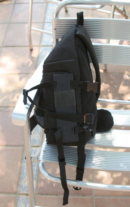

    Hola a todos. Ayer me compré una mochila tipo bandolera Lowepro SlingShot 100 AW. La verdad es que esta genial incluso tiene una funda para protegerla de la lluvia. Al comprarla me fije que en un lateral habia como una especie de tira de cuero. "Ideal para poner una pata del tripode y así poder llevarlo colgado" me dije yo. Pero imaginaos la cara de tonto que se me quedo cuando al llegar a casa cojo el tripode y.... mi**da la pata es demasiado ancha y no pasa!!! Cerre los ojos y pense en cosas relajantes...
    Esta noche, no se si en sueños o consciente, se me ha ocurrido una idea. Pues nada, manos a la obra.
    Necesitaba:
    - Un trozo de plástico (lo he sacado de un reloj antiguo de pared de esos que hay en los bares)
    - Unas correas con enganche rápido (de un casco de bici viejo y de una riñonera)
    - Algo para agujerear el plástico (Un trozido de plancha de hierro de la anchura de las correas)
    - Habilidad (De eso me sobra, )
    Lo primero ha sido cortar el trozo de plástico a la medida. Lo he hecho con un cutter.
    Después hacer las ranuras por donde tienen que pasar las correas. En mi caso he utilizado un trocito de chapa de hierro de la anchura de las correas. Lo he calentado al rojo vivo con un soplete y a fundir plástico.
    Y por último pasar y coser las correas a medida.
    Y aqui esta el resultado. Que parece casi de pofesional...
    Una solución creo más que aceptable para poder llevar el trípode sin que sea un engorro.
    Espero que os guste y sirva de ejemplo para los que tengan el mismo problema que yo
    Ah, se me olvidada y todo esto por solo 0€ y una hora mas o menos de faena. Una ganga

    Pues me alegro de que os sirva mi invento. Sólo decir que el plástico tiene que ir bastante justo en la tira de cuero si no corremos el riesgo que se mueva demasiado.

    La idea es buena, pero tengo serias dudas de que la banda de la bolsa que utilizas para la sujección de la plancha de plástico, aguante mucho tiempo sin rajarse.
    Taradell
    4.362
    No sé, cuanto durará. De momento aguanta. Tampoco he llevado muchos dias el tripode en la bolsa.
    Ya te lo contaré si se me raja.
    Pero la cuestión es que de momento puedo llevar el tripode a cuestas sin que moleste mucho.

    Recupero este post para preguntar a los que lo probasteis, si habéis tenido algún problema con el peso del trípode, es decir, si la bolsa se raja o la tira se rompe o algo similar...
    Tengo la Lowepro SlingShot 200 AW y el Trípode 190XPROB con rótula de bola 322RC2 joystick.
    Gracias!
    Javi.

    Perdón por el retraso. A mi nunca se me rajo la bolsa ni nada. También tengo que decir que no le di un uso muy intensivo y el trípode tampoco pesaba mucho.
    Pero si es una buena manera llevar el trípode.
    Gracias por pasaros y comentar.
