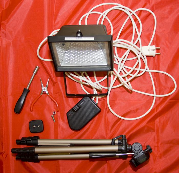

    Hace tiempo, antes de conocer el foro incluso, me compré tres focos de jardín, dos de 500W y otro de 150W. Les puse un regulador de potencia para poder controlar la intensidad de luz. El caso es que está bien pero tiene el problema de cómo colocarlos. Los apoyaba en mesas, sillas, etc, pero se calientan mucho y, además, es complicado dejarlo sin que queme nada y que iluminen la zona que quieras.

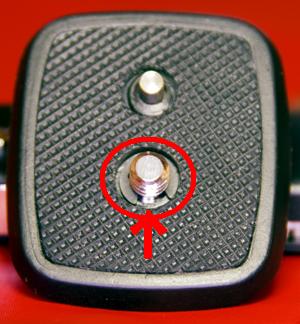

    Entonces pensé que los podría colocar en trípodes baratos utilizando el tornillo que viene en la zapata para engancharlo, con una tuerca, en el foco. Cuando lo probé, tenía el problema de que el tornillo es demasiado corto y, además, la rosca del tornillo no es estándar en ferretería (Rosca Whitworth) y no logré encontrar una tuerca que pasara... Entonces miré bien la zapata y vi que el tornillo lleva una arandela que deja libre el tornillo pero impide que se salga. Así que pensé sacar esa arandela y el tornillo y poner uno normal con su tuerca...
    Para sacar la arandela utilicé unos alicates de punta. La forma más fácil es deformar un poco uno de los lados y después empujar en horizontal para que salga. Después se sustituye el tornillo por uno con tuerca y ya está.
    La única recomendación es que el trípode no tenga la zapata fija, es decir, que se pueda separar la zapata del trípode, de esta forma cuando lo guardemos no tendremos que andar quitanto tuercas y dejaremos la zapata sujeta al foco.
    Estas son las fotos del invento:

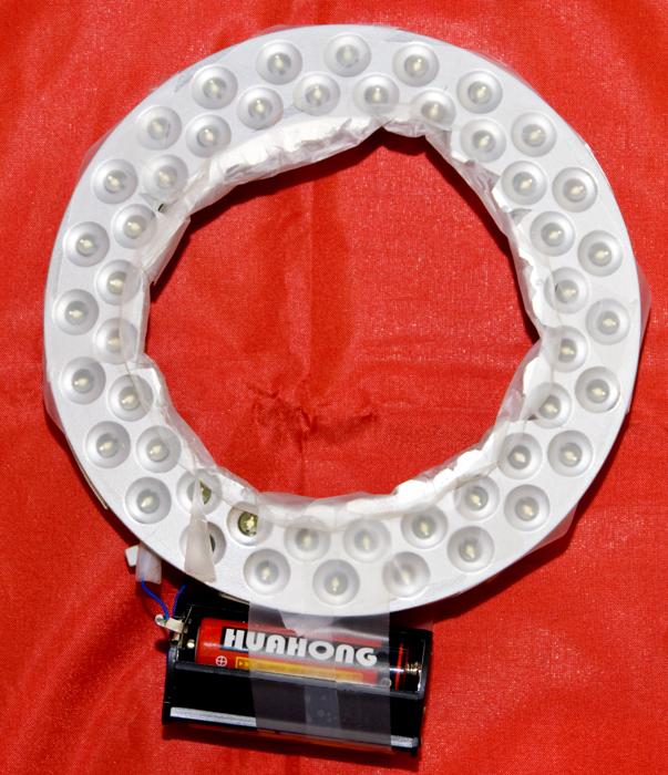

    Por otro lado quería alguna luz para hacer macros y encontré esto en E-Bay
    48 LED UFO Fishing Light + Battery + Warranty en venta en ebay.es (finaliza el 12-jul-08 21:21:02 H.Esp)
    Y pensé que podría cortar el centro para que quepa el objetivo y así iluminar mis macros. Así lo hice (no tengo fotos de cómo, gracias a Dios). Lo que pasa es que, como soy un chapuzas y no tengo paciencia, lo corté dándole "bocados" con unos alicates y forrándolo con celo traslucido para los brillos y para que no raspe los objetivos... El único problema que no he resuelto es cómo ajustarlo al objetivo porque, si lo pones hacia abajo, se sale y no se queda fijo... Este es el resultado:
    Bueno, pues eso es todo, ya sabeis que podeis reiros y meteros conmigo lo que querais, que conozco mis limitaciones... soy una bellísima persona pero manitas, manitas no soy... jeje.

    Para ajustarlo a la lente puedes probar a pegarlo con resina a un filtro o parasol, si cubres los leds con un folio te dará una luz mas difusa, no creo que se calienten tanto como para quemarlo.
    231
    Lo de los leds es interesante. Eso sí... fino, fino no te ha quedado
    Lo ideal sería marcar previamente el contorno de una montura de filtro del diámetro adecuado, serrarlo con cuidado con una sierra de pelo y, finalmente, fijarlo con resina al filtro.
    Una vez cometida la manualidad que nos muestras, yo pensaría en algún tipo de elástico para sujetarlo al objetivo, quizás con un simple coletero que no te interfiera con los aros de éste te las arregles.

    Ya habia visto esos chismes por ebay.es (el de los leds) y había pensado en lo que tu has hecho (bueno mas o menos, tio que te pareces a mi mujer... que prisas!!) pero no estaba seguro de si por dentro estarían huecos o no. Entiendo que están huecos ¿no?
    Aún lo puedes arreglar:
    1 quitale ese celo fashion que has puesto en el borde.
    2 Marca un circulo decente y coge una segueta (sierra de pelo que ha dicho el compañero) y lo cortas.
    3 busca una lámina del grosor adecuado de esas gomaespumas de plastico para embalar y la pegas contra los bordes de forma que el diametro interior sea adecuado para encajarlo en un objetivo con un poco de presión.
    Si consigues hacerlo, cuelga unas fotos!!
    Los leds no se calientan nada, los focos si... probaré pero creo que, en lugar de folio, buscaré papel cebolla de ese finito, para que no le quite mucha luz.
    Lo del coletero me parece buena idea, lo que estaba usando era un trozo de gomaespuma para ajustarlo, pero como lo he hecho tan rematadamente mal, se me desmonta... cuando tenga tiempo intentaré solucionar la chapuza en la medida de lo posible.
    Sí, están huecos. Realmente es una placa de circuito circular de un cm más o menos y en el centro tiene puestas las pilas. Si te interesa mucho puedo ponerte una foto abierto.
