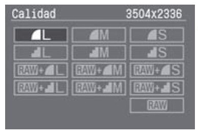

    Cita Iniciado por painter Ver Mensaje
    Ahá, a eso es a lo que yo iba.
    Lo que de verdad echo de menos es un RAW+jpeg, pero más flexible. Quiero decir, me gustaría que con un único disparo guardara un archivo RAW completo, pero luego me permitiera grabar un jpeg, pero no a máxima resolución, si no a media o a incluso pequeña. Para entregar fotos a clientes sobre la marcha sería muy cómodo, sin tener que redimensionar y demás.
    Hola Painter,
    no sé si te he entendido bien. Lo del RAW+Jpeg (diferentes tamaños) ya lo tiene la 30D por ejemplo. ¿te refieres a eso?

    Cita Iniciado por patxito Ver Mensaje
    Hola Painter,
    Un saludo,
    huumm, la verdad es que yo manejo una 350D, y en esa cámara las opciones son jpeg (en sus diferentes versiones), RAW, y RAW+jpeg, pero esta última opción siempre presupone que el jpeg es a máxima calidad. ¿Me estás diciendo entonces que a partir del modelo 30D existen varias posibilidades, es decir RAW+jpeg pequeño, RAW+jpeg mediano, y RAW+jpeg grande?

    ago 2006
    3.309
    Así aparece el menú en la 30D para elegir la calidad de las fotos...
    Un saludo,
    Flickr *** Blog *** 500px
    nov 2005
    Córdoba
    5.300
    Muchas gracias por aclarármelo. Cristalino como el agua. Gracias
