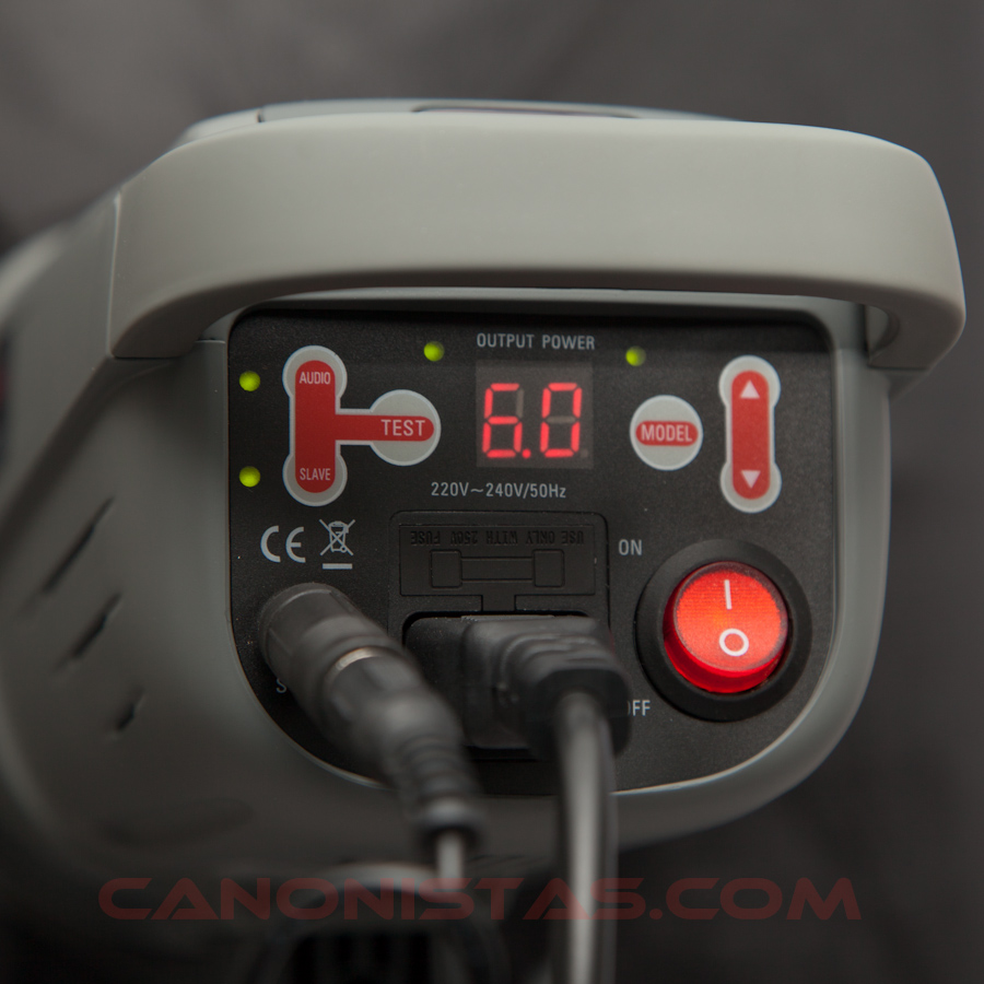

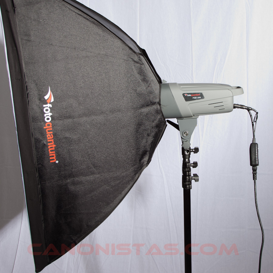

Flash FotoQuantum Studio FQE-200
Se trata de una cabeza de flash compacta de 200 vatios, que incluye lámpara de modelado de 150w equivalente a guia 50.
Podemos utilizarlo desde máxima potencia hasta 1/16 de potencia y con una duración de flash de entre 1/800 - 1/2000s.
Al tratarse de una unidad de flash profesional, viene dotada de equipo de ventilación para evitar sobrecalentamientos.
El tiempo de recarga se sitúa entre los 0,8-1,8s.
La cabeza de flash está dotada de fotocélula de forma que pueda dispararse por simpatía al ser disparado otro flash.
Junto con el flash recibimos su pertinente reflector, la bombilla de 150w E27 para luz de modelado, tubo de flash de 200w, el cable de corriente de 4m y cable de sincronización.
Su panel de control es muy claro y sencillo a la vez que potente. Nos permite activar/desactivar el pitido de carga, la fotocélula esclava, ajustar la luz de modelado y la potencia de disparo, con la ayuda del display numérico.
Cabe destacar que este equipo es compatible con adaptadores para Bowens, lo que amplia el rango de accesorios, modificadores de luz, ventanas, etc., que podemos usar con estos flashes.

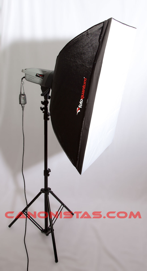

Softbox FotoQuantum FQSB-030
Cada unidad de flash viene con su propio reflector, pero el kit incluye también dos ventanas rectangulares de 60x90 cm lo que lo hace ideal para retratos, moda, belleza y producto pequeño. Cada uno viene con su propio difusor externo e interno.
