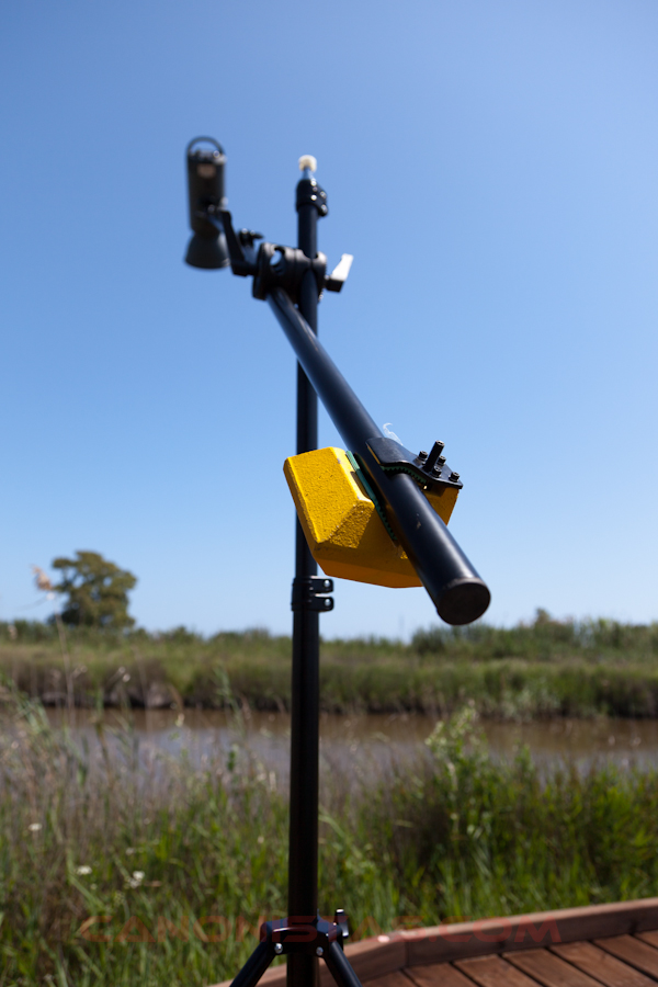

En el estudio muchas veces nos vemos limitados por los trípodes habituales para los flashes, y no todos disponemos del espacio para poder instalar railes en el techo, por lo que los trípodes tipo jirafa se pueden convertir en nuestro gran aliado para poder tener una luz desde arriba, cenital, que incluso simule la luz solar, consiguiendo sombras muy naturales al ojo humano.
Su forma nos da mucha libertad para poder situal un foco casi en cualquier orientación, gracias a su extensión en dos planos y el contrapeso que nos permitirá obtener un máximo de stabilidad.
El trípode consta de una barra central, extensible en altura como los trípodes habituales, con una rosca en su tope para un flash adicional. Luego contamos con otra barra que puede ser situada casi en cualquier posición, gracias a la rótula que nos permitirá mover este brazo en altura respecto a la barra central y en casi cualquier ángulo de inclinación respecto a la misma.
Como podeis observar en el extremo del brazo tenemos un contrapeso de 4,35Kg que nos ayudará a que el trípode sea estable cuando situemos en el otro extremo la cabeza de flash, pudiendo soportar hasta 5Kg.
Además debemos tener presente que siempre podemos reforzar la estabilidad con sacos de arena, si como es el caso vamos a utilizarlo en exterior y hace viento, o si lo usamos en estudio pero necesitamos más contrapeso.
También nos puede ser muy útil para soportar reflectores, fondos plegables, etc., aunque su principal función es para la cabeza de flash.
