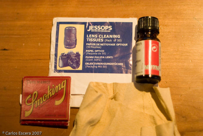

  11. #299
    dic 2007
    41
    Cecivera, tengo una pregunta para ti
    El alcohol isopropílico para limpiar ópticas ¿dónde lo consigues, en tiendas de fotografía?
    Y el papel especial de limpioeza o badana que comentas ¿qué es exactamente y en qué tipo de comercios lo consigues, ópticas o casas de fotografía?
    Grácias.
  12. #300
    u1698 Guest
    Cita Iniciado por dauder Ver Mensaje
    Grácias.
    El alcohol isopropílico lo venden en tiendas de fotografía en kits de limpieza que vienen en un frasco con un pincelito. Ese mismo kit a veces viene con un papel especial, parecido al papel de fumar. Sinó también he usado papel de fumar (no veas el cante cuando sacas el librillo de OCB o Smoking).
    La badana es piel de vacuno fina que se usa para limpiar coches y yo la compré en una gasolinera.
    El isopropílico es posible tambien en farmacias.
    Ver lo que dice Mikelón más abajo sobre el papel de fumar. De hecho desde que tengo la badana no lo uso, así que "porsi", pues no lo useis
