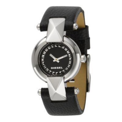

    Hola..estoy estudiando fotografia..y me encargaron un trabajo para sacarle fotos a unos relojes para un catalogo de venta por pagina web.
    Me dieron un modelo de foto que debo seguir pero nose como sostener el reloj dentro de la caja de luz para q no se vea el soporte.necesitaria algunos consejos.gracias

    Al eliminar todo tipo de sombras que te indica que ese reloj está de pie y vertical?.
    A falta de equipos profesionales, Cuelgalo con unos hilos de pescar y eliminalos con Photoshop en un instante.
    Preocupate más por la iluminación!

    Para estos caso tambien se utilizan una especie de anillo de metacrilato, que es lo que usan en las joyerías para exponerlos, no se si se venderán.

    Yo para eso utilizo un simple alambre, que es más facil de esconder y de clonar si al final aparece.
