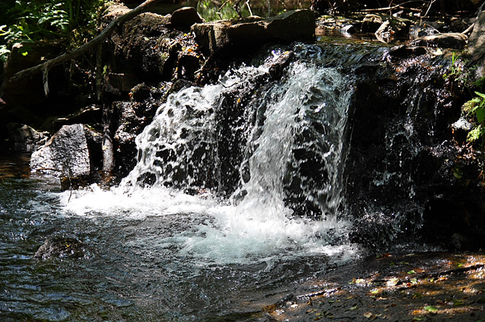

    Y para que se vea la difenrencia sin el filtro:
    Tv: 1/250 seg.
