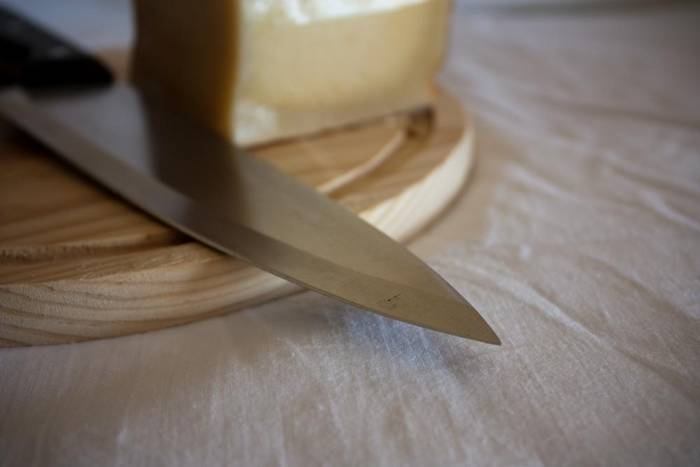

    Foto 1: ISO 100, 1/5s, 50 mm, f1.4

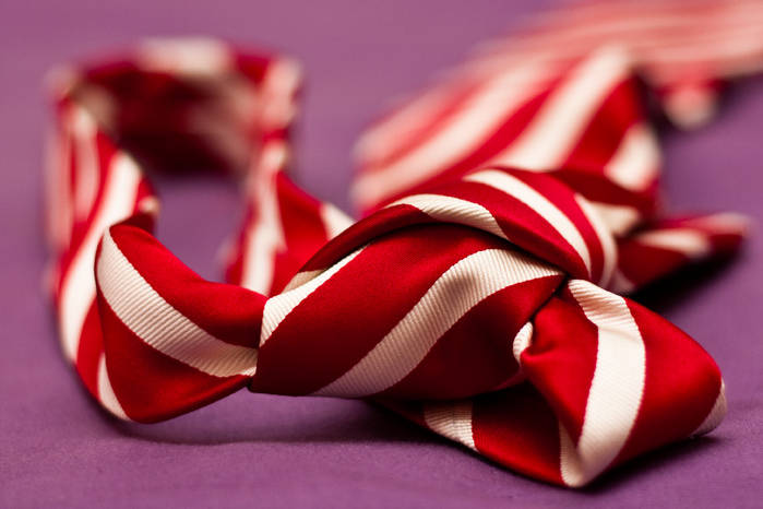

    Foto 2: ISO 100, 0.6 s, 55 mm, f/8

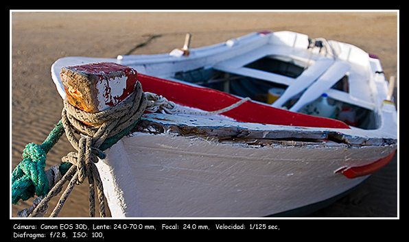

    Foto 3:1/1000, f/5.6, ISO 100, 39 mm.

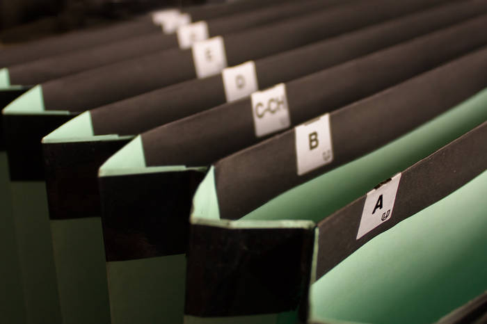

    Foto 4: ISO 200, 90mm, f/5.6, 8s

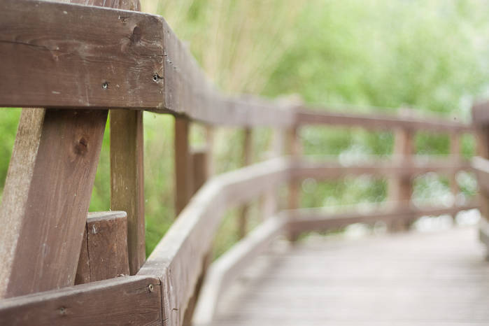

    Foto 5: ISO 100, 50 mm, f1.8, 1/3200s

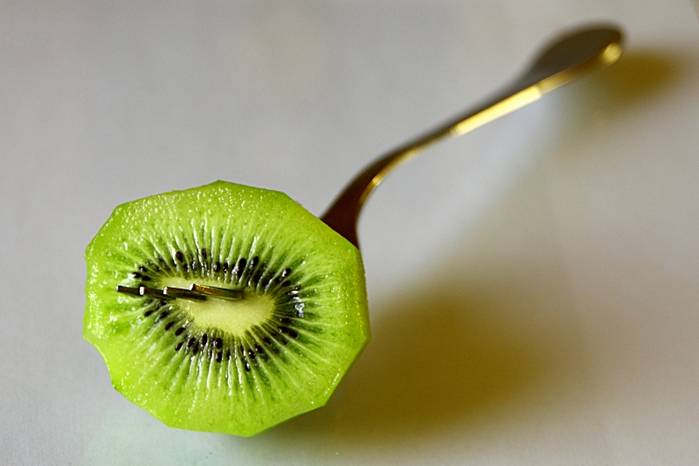

    Foto 6: ISO 100, 50 mm, f2.8, 1/800s

    Foto 1: - Nota: 5. La veo bien y la idea es buena. Bien el encuadre y la diagonal creada, así como el enfoque del primer plano solicitado. En general cumple con lo pedido pero creo que le falta fuerza a ese primer plano, cobra demasiada importancia la jarrita de aceite. Me da que con algo más de angular (aunque esto usando el 50mm 1.4 no sería posible) y un punto de vista más bajo ganaría bastante.
    Foto 2: - Nota: 4. Este tipo de fotos me suelen resultar agradables. El problema es que tengo que valorar en razón del ejercicio y creo que no tiene gran peso dentro del todo de la foto el objeto que se entendería como continuo (me imagino que sería la patilla de las gafas). Quizás una presencia más diagonal de esa patilla y algo de más angular le darían más importancia. Tampoco observo demasiado foco en ese primer plano.
    Foto 3: - Nota: 6. Múltiples columnas que otorgan una buena continuidad a la toma como si fueran un todo que se va desvaneciendo. Tal vez ganaría dándole más respiro en el lado izquierdo de la foto tal como la vemos para que así tuviera más espacio el punto de fuga.
    Foto 4: - Nota: 5. Has intentado componer bien la foto y creo que lo has conseguido. Jugando con líneas que convergen (la cerilla y el cigarro), llenando el tercio superior izquierdo con la cajetilla para no dejarlo vacío y el efecto del fuego y el huno terminan de conformar una toma con buena chispa. Pero la sensación de continuidad solicitada parece demasiado camuflada en la de profundidad de la toma y como hay más elementos en juego la hacen desvanecerse.
    Foto 5: - Nota: 7. Buen recorrido visual. Haces recorrer toda la foto siguiendo esa línea que marca el pequeño muro y que corta la continuidad del verde campestre (bonito color del mismo). Creo que una toma algo más baja reforzaría la sensación de continuidad. Me parece verla algo falta de foco en el primer plano.
    Foto 6: - Nota: 5. Lo que según me parece que es, la entrada a un pasadizo, al fondo de la foto me parece algo bien elegido en la composición de la misma. Sirve de fuga a la pared de piedras y le dan profundidad y continuidad a la misma. Como pega quizás algo de más contraste (y definición en el primer plano) en la roca le daría más fuerza.

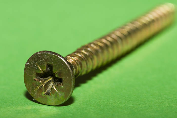

    Foto 19: Nota: 5. Pedazo de tornillo o algo de macro (no he realizado nunca ninguno). Primer plano enfocado, diagonal bien buscada y desenfoque progresivo hacen que el ejercicio esté cumplido en cuanto al efecto de continuidad. Para subir la valoración le hubiera venido bien un mayor contraste entre los colores que pones en juego. Como el color del tornillo a lo mejor no se podía cambiar el del fondo debiera haber sido otro. De este modo la foto transmitiría algo más.
