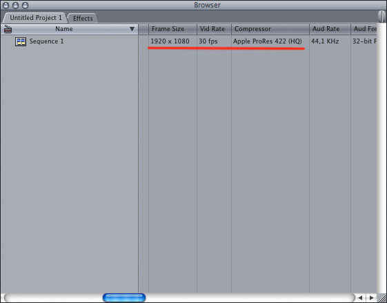

    1- En Final Cut nos creamos un Easy Setup con los parámetros siguientes:
    Formato Apple ProRes 422, ya sea en versión normal o HQ. Obviamente el HQ será mejor.
    Resolución de 1920 x 1080 pixels a 30 fps progresivos
    Audio estéreo de 16 bits y 44,1 KHz
    2- En estas condiciones creamos un nuevo proyecto que tendrá los parámetros definidos, como vemos en la foto 2.

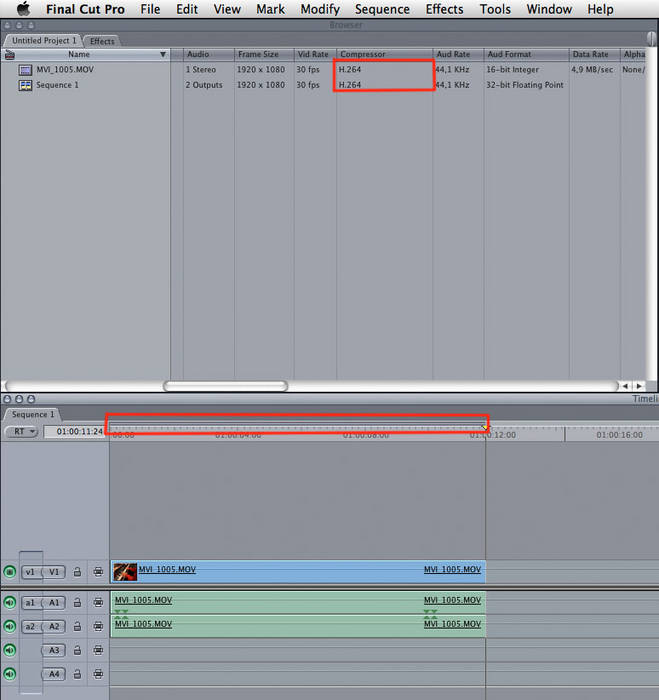

    3- Importamos un clip cualquiera original de la Mark II y comparamos los parámetros del mismo con los del proyecto. De momento vemos que
    el tipo de compresor utilizado por la cámara es el H.264 y que tiene un bit rate de 4,9 MB/segundo. El resto de parámetros coinciden.
    4- Si arrastramos ese clip hasta la línea de tiempo nos aparece un mensaje que nos advierte de las diferencias entre los parámetros antes
    comentados. Tenemos 2 opciones, decir que continuamos con la configuración del proyecto, pulsando NO, o pedir que el proyecto se adapte
    automáticamente a las condiciones y parámetros del clip, pulsando Yes.
    5- Si pulsamos Yes, el programa se adapta al clip, como podemos apreciar en la ventana Browser. Por otro lado, un dato muy importante
    para lo que nos ocupa. La línea de tiempo muestra el clip sin necesidad de renderizado, por lo que podemos comenzar a editar sin la menor
    pérdida de tiempo. Unicamente será imprescindible el renderizado al aplicar filtros, transiciones, capas, etc., como cualquier otro proyecto.
    6- Si decimos que No modifique el proyecto, como se muestra en el Browser, todo el clip necesitará renderizado, tenga o no transiciones,
    filtros, etc., como podemos ver en la línea de tiempo.

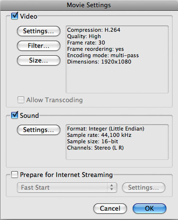

    Y esa alternativa es la mostrada en la foto de arriba: File > Export > Using QuickTime Conversion...
    9- La primera ventana es para decir dónde queremos guardar el vídeo y qué nombre le damos.
    Antes de seguir adelante hemos de configurar algunas cosillas, para lo que hay que pulsar Options...
    10- Si vamos por orden, pulsaremos en Settings... para configurar los parámetros del codec.
    11- La configuración mostrada funciona muy bien. Es importante que el valor de compresión Quality esté igual que la foto de arriba. De esta
    manera, el archivo original y el editado mantendrán muy similar bit rate y, por tanto, no perderemos calidad ni engrosaremos innecesariamente
    el archivo final. Para validar pulsaremos OK y volveremos a la ventana anterior (foto 10).
    12- De nuevo en la ventana Movie Settings pulsaremos Size... con lo que nos aparecerá una ventana como a de arriba. Hay que poner las
    dimensiones como se muestra. Nada más. Pulsamos OK para validar y de nuevo a la ventana de Movie Settings...
    13- El tema del audio es muy sencillo. Pulsamos Sound > Settings y colocamos todo en su sitio: 16 bits, 44,1 KHz, Stereo. Luego validamos con
    OK para regresar a la ventana Save (foto 9) y comezar la exportación.
