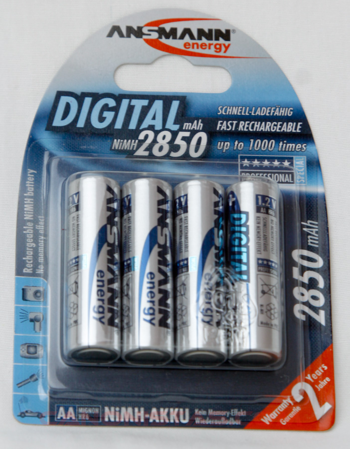

    Dentro de la serie de test que estamos haciendo sobre las baterías Ansmann de la mano de Rodolfo Biber SA, distribuidor para España, hoy vamos a presentar las pilas recargables Ansmann Digital 2850mAh
    Al igual que con las cámaras tenemos cada vez más asumido que los megapíxeles no son 'la medida' para calificar de buena o no una cámara, cada vez tenemos más claro que en las pilas pasa igual, ya no solo las medimos por su capacidad, buscamos baterías que nos den un alto rendimiento para nuestros flash y resto de accesorios.
    Esto no pretende ser una review técnica, no se han hecho pruebas de laboratorio en condiciones controladas, solo voy a presentaros sin apreciaciones personales este cargador y las pilas que lo acompañan, ya que ha caído en mis manos para probarlo.

    Ansmann Digital 2850 mAh
    En los últimos años se ha observado una guerra por ofrecer pilas con más y más mAh, y hemos podido ver como algunas segundas marcas o pilas recargables asiáticas sin marca, publicitaban amperajes que incluso superaban los 3200 mAh. No digo, que no sea cierto, pero debemos tomar con cautela este dato ofrecido por el fabricante, y preguntarnos porque una segunda marca o unas baterías asiáticas pueden ofrecer ese amperaje y marcas de reconocida solvencia no.
    Así pues, en el mercado podemos encontrar pilas recargables de prestigiosas marcas que se sitúan entre los 2500mAh y los 2900 mAh, superando rara vez ese tope.
    Ansmann nos presenta unas pilas diseñadas para el mundo digital, y que a nosotros nos pueden venir de fábula para nuestros flashes.
    A diferencia de las Ansmann maxE+ que están diseñadas para un alto rendimiento junto con una baja descarga por paso del tiempo, las que analizamos hoy están pensadas para un rendimiento óptimo y un número máximo de disparos de flash (en nuestro caso).
    Estas pilas son tipo NiMH-AKKU y recargables un mínimo de 1000 veces.

    Hemos realizado la prueba que ya es habitual, con la misma unidad de flash Canon Speedlight 580 II de siempre, hemos realizado 10 disparos con el flash en modo manual y a máxima potencia para ver el tiempo que tardamos en poderlos realizar, y así obtener un tiempo medio por disparo. Además vamos a comparar este resultado con su competencia directa, las Powerex 2700 mAh
    Los resultados han sido:
    Ansmann Digital 2850 mAh: 25 seg. para 10 disparos a máxima potencia, es decir, requerimos 2,5 seg. por disparo
    Ansmann maxE+ 2500 mAh: 26 seg. para 10 disparos a máixma potencia, es decir, requerimos 2,6 seg. por disparo
    Powerex 2700 mAh: 42 seg. para 10 disparos a máxima potencia, es decir, requerimos 4,2 seg. por disparo
    Este resultado arroja que las Ansmann serían casi un 60% más rápidas que las Powerex.
    En ambos casos la prueba se ha realizado con las pilas recién cargadas, si bien es cierto que las Powerex no eran nuevas, no habrán tenido más de 200 ciclos de carga, por lo que no creo que ese factor sea determinante en el resultado, y en caso de serlo indicaría un deterioro muy rápido de las mismas.
    Mi impresión
    Como podemos observar de las pruebas realizadas, tanto las Ansmann maxE+ 2500mAh como las Ansmann Digital 2850mAh tienen unos resultados muy buenos, siendo poca la diferencia entre ambas en cuanto a tiempo de recarga del flash. Si bien es cierto que las Digital al tener un mayor amperaje deberían permitirnos realizar un mayor número de disparos que las maxE+.
    Así pues, para mi el equipo ideal en cuanto a pilas recargables sería:
    - 1 set de 4 pilas Digital 2850mAh como primer juego para cuando vamos a hacer un uso intensivo del flash, como por ejemplo, una boda, comunión, reportaje, etc. de forma que nos permita un mayor número de disparos sin tener que cambiar las pilas.
    - 1 set de 4 pilas maxE+ 2500 mAh como juego de recambio, ya que podemos llevarlas siempre en la mochila con la tranquilidad de saber que estarán cargadas cuando vayamos a usarlas, y nos permitirá poder utilizar el flash si no tenemos el otro juego cargado al no haber previsto el uso del flash.
