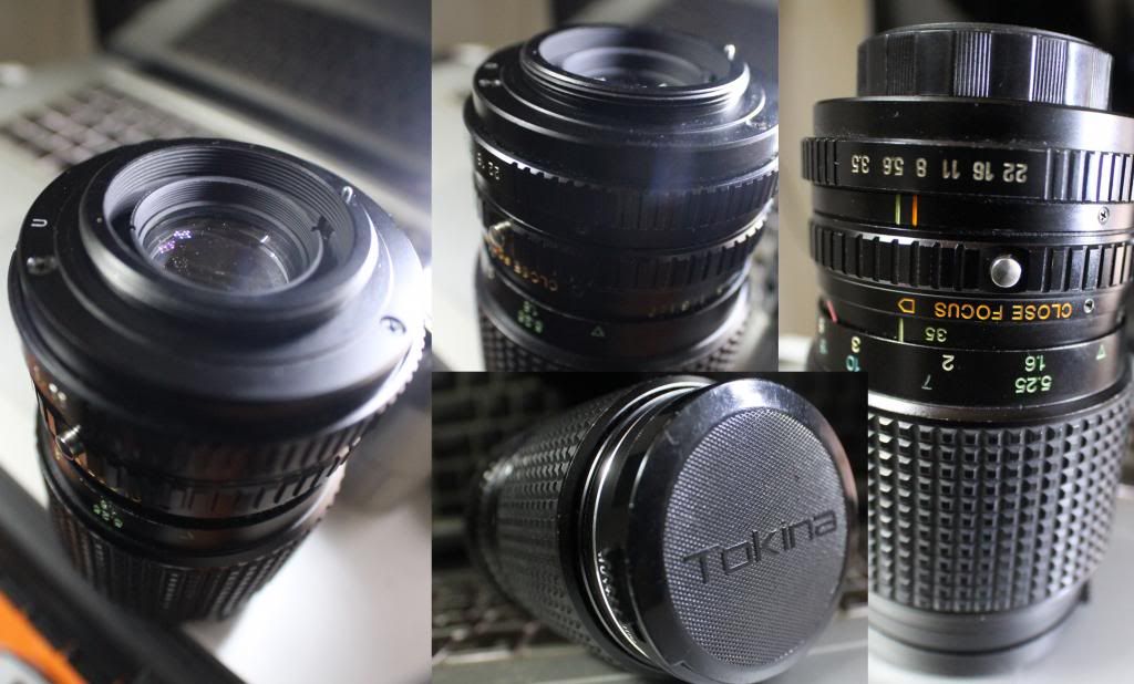

    - RMC Tokina 35-105mm 1:3.5 - 4.3
    Foto:

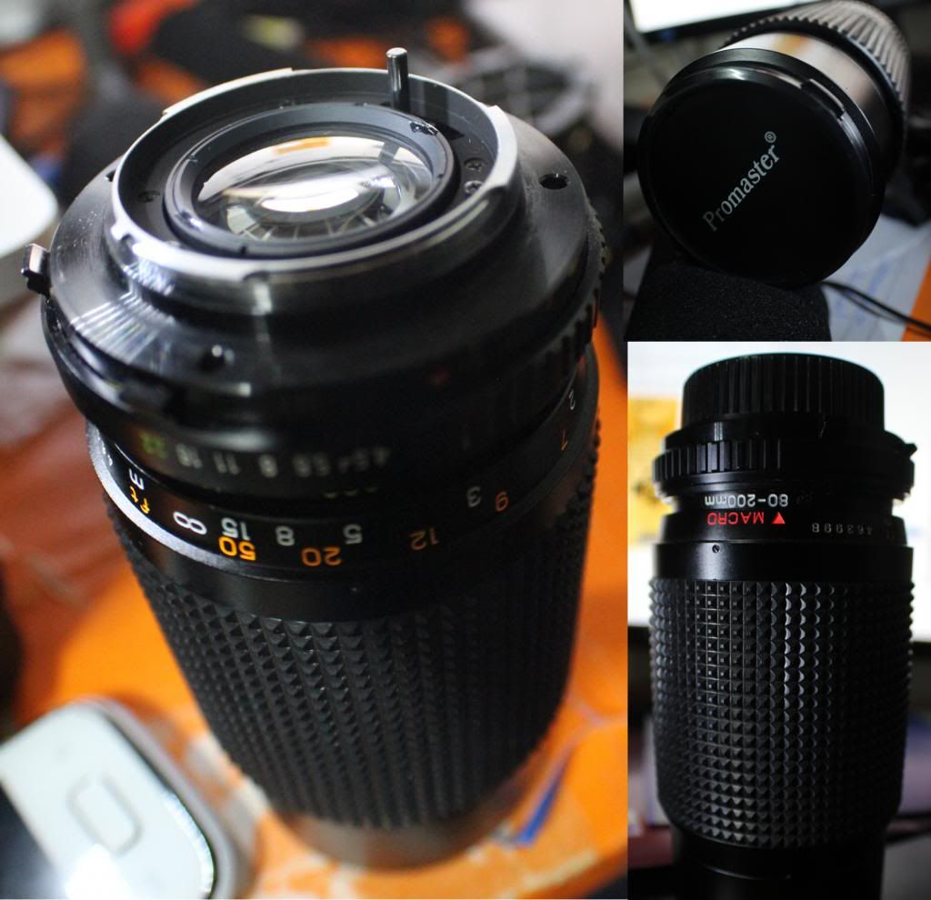

    - Promaster SP MC 80-200mm 1:4.5
    Foto:
    Quisiera saber si es posible utilizar estos objetivos, qué tipo de montura tienen y con qué adaptador lo podría echar a andar.

    Internet, que todo lo sabe, dice que el primero tiene una montura M42 y todo parece indicar que el segundo lleva una FD (la de Canon analógica para entendernos).
    Para el primero, con un adaptador (Adaptador para lentes de rosca M42 a bayoneta Canon EOS) lo resuelves, y parece que no es mala lente.
    Para el segundo, empieza leyendo el hilo Adaptador FD a EF para las EOS, pero ten en cuenta que, en tu caso, la pérdida del enfoque a infinito podría no importar si consideras utilizarlo básicamente como objetivo macro.

    El segundo, con toda seguridad, no es montura Canon FD. Creo que se trata de la montura Minolta MD
    Montura minolta MD
    Todos los comentarios me han servido mucho y he aprendido bastante. ¡Muchas gracias!

    Para el objetivo de rosca M42 los chinos venden adaptadores muy baratos en ebay.es , te recomiendo que los compres con cofirmación de enfoque. El de montura Minolta no se adapta bien a Canon Eos, hay adaptadores pero la lente no enfoca infinito y solo se puede usar en modo macro, es como si llevase un pequeño tubo de extensión, para evitar el problema hay adaptadores que incorporan una lente, pero esos pierden calidad y no se si vale la pena, aparte de que son más caros.
