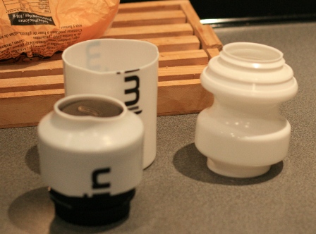

    Lo mejor que he encontrado es lo siguiente:
    es un bote de ciclista de Decathlón (2,5 €). Cogí el de mayor tamaño para tener más opciones y al final me hizo falta.
    El material necesario es el bote, un cutter y un rollo de celo.
    Utilizando la parte B del bote se pasa de esta fase
    a ésta
    el celo (que normalmente tiene 20mm de ancho) es para marcar la anchura del ala antes de cortar. Con 2 cm llega al segundo anillo y la tapa original del Peleng encaja perfectamente.
    Ésta opción es la más sencilla pero no la he usado porque no encontré espuma del grosor adecuado.

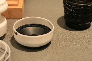

    La opció que uso y con la que me quedo es la que sale de la parte A del bote. Ésta proporciona un enganche por "garfios" utilizando el plástico del bote cortado adecuadamente y nada más.

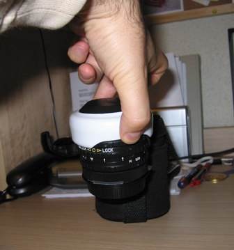

    En la primera foto se ve la forma final. Para poder meter la tapa original del Peleng es necesario haber rebajado por los dos lados, sino no entra. La tapa con el suplemento hay que entrarla de lado. Una vez colocada no se cae:
    Para sacarlo también hay que hacerlo de lado. Tuve que rebajar un par de veces las pestañas y la anchura del rebaje para que fuera más fácil de sacar.
    Ahora puedo llevar el objetivo montado en la cámara o suelto en la bolsa sin miedo. Si se suelta la tapa original queda sujeta y el juego es tan escaso que ninguna parte de pástico tocará nunca el cristal.
    Puede parecer un poco cutre pero es eficiente: fácil de fabricar, barato, solventa el problema y no pone en peligro el material.
