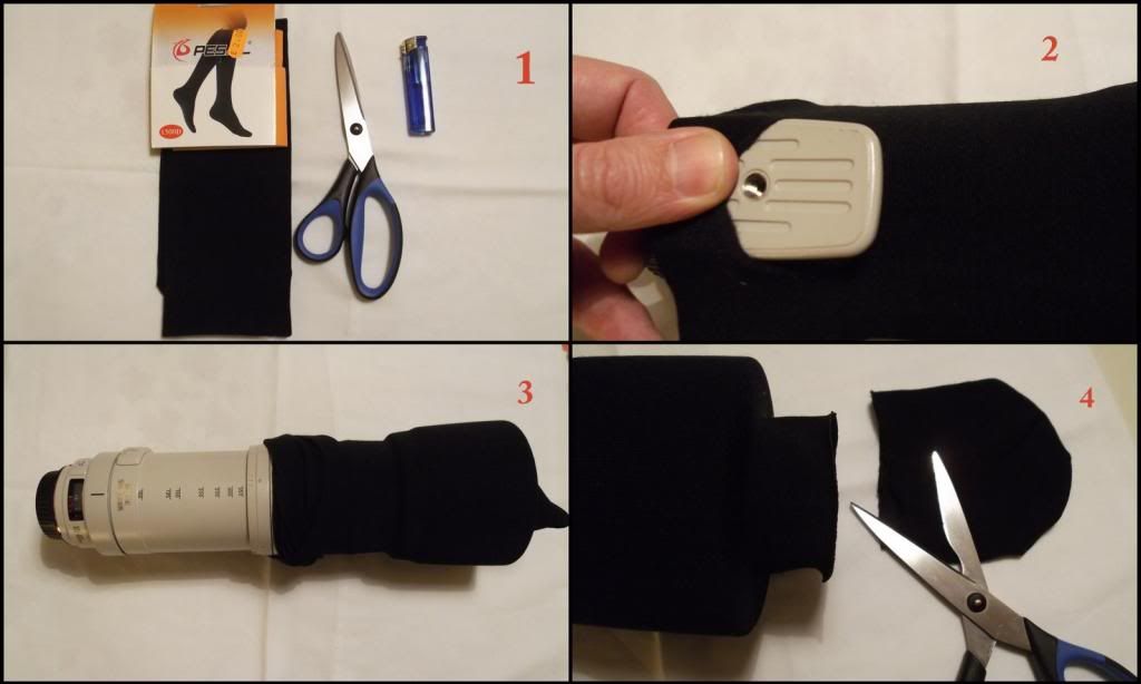

    MATERIALES:
    Un par de medias, que no suelten pelusa.
    Tijeras
    Mechero.

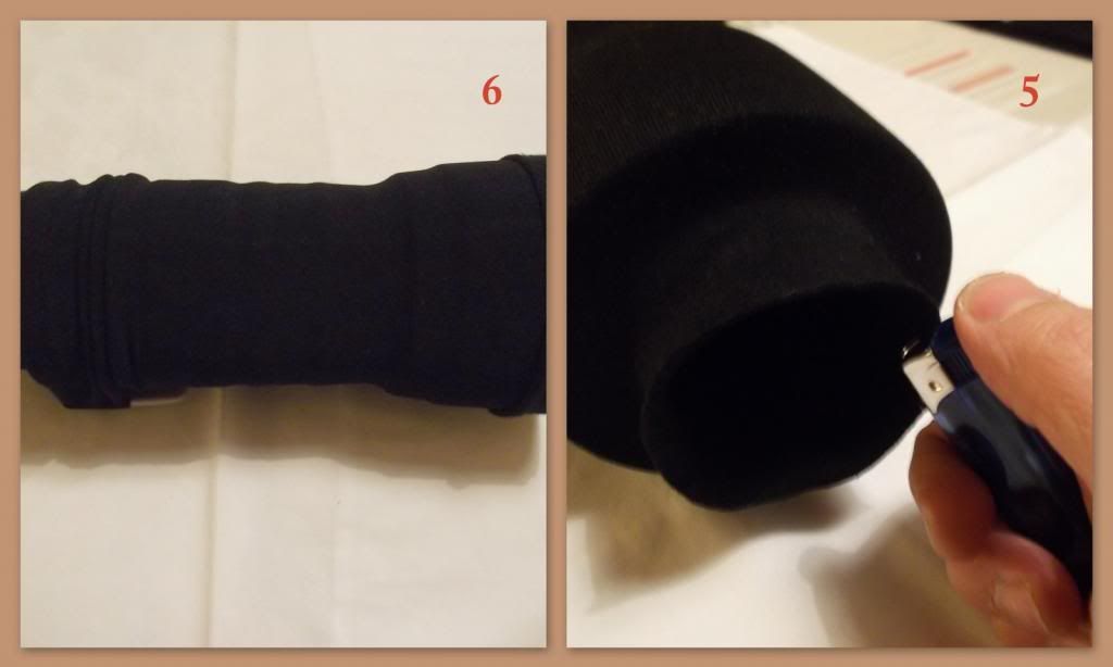

    Metemos la media por la parte del parasol, hasta el final del objetivo.
    En mi caso he probado el 100-400, y en el soporte para el trípode le he dado un pequeño corte.
    Cortamos la punta dejando un sobrante para hacer luego un dobladillo. Se corta muy fácil ya que es tipo espuma.
    Una vez cortada la punta, con un mechero quemamos el borde para que no se deshilache.
    OJO!! Justo hay que acariciar el borde con la llama, es mejor dar 2 o 3 pasadas muy leves que se nos queme a la primera.
    Una vez rematado el borde con el mechero, doblamos para atras el sobrante que quedará en el parasol.
    A la hora de hacer un zoom, no hay problema ya que al ser elástica la media, tiende a coger unas arrugas en la parte final. (en la foto se puede ver).
